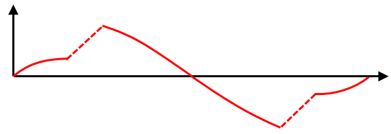

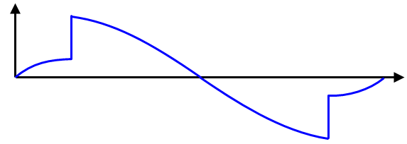

[ライン])して右クリックし、[I および J 節点を反転]を選択します。 通常のビームメンバーの場合、変位および回転の結果は、ある要素から次の要素の間において連続的です。端部開放を行うと、並進または回転が節点で開放されるため、その節点の結果には理論的にステップの変化があります。たとえば、回転の端部開放によりヒンジを作成するとします。あるビームの端部での回転角は、次のビームの始点での回転角と等しくありません(下の図(a)および(b)を参照してください)。ただし、FEA の結果では節点における変位および回転の値は 1 つだけです。節点における端末解放の効果は可視化されません(下の図(c)を参照してください)。この効果をより明確に表示するには、端部開放の近くに節点を必要に応じて追加します。

(b)ビームの理論的な回転または勾配。ヒンジの点において結果がどのように不連続になっているかに注目してください。
(c)ヒンジの点 1 と 2 における解析の回転結果は 1 つしかないため、回転結果は連続しているように表示されます。ステップの長さ(図の破線の部分)は、端部開放を伴う要素のサイズによって決まります。
