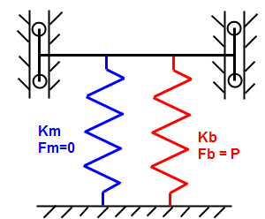

伸張して大きさ P の予荷重を生じ、部材(青のばね K m )に接触するビーム(赤のばね K b )の場合を見ていきます。このビームと部材の圧縮量は Δ です。ビームは伸張してから接触して部材を圧縮するため、ビームの最終的な荷重 F' は、圧縮の倍の剛性を除いた予荷重と等しくなり、部材の同じ荷重(符号は逆)は圧縮の倍の剛性と等しくなります。したがって、2 つの方程式と 2 つの未知数(Δ)があります。
ビームの最終的な荷重 F' = P - KbΔ
部材の最終的な荷重 F' = KmΔ
この 2 つの方程式を解くと、最終的な荷重 F' は次のようになります。
F' = P[Km/(K m +Kb)]
Kb はビームの剛性、Km は部材の剛性、P はビームに適用された予荷重です。
