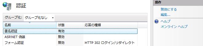

  3. [認証]をダブルクリックします。
  4. [匿名認証]をオンにして、この機能が有効になっていることを確認します。
  5. [認証]を右クリックし、[編集]を選択して、IIS で使用する匿名アカウントのユーザ名を表示します。このアカウントがサーバ上に存在することを確認します。

  5. [認証]をダブルクリックします。
  6. [匿名認証]をオンにして、この機能が有効になっていることを確認します。
  7. [編集]をクリックすると、IIS で使用する匿名アカウントのユーザ名が表示されます。このアカウントがサーバ上に存在することを確認します。
