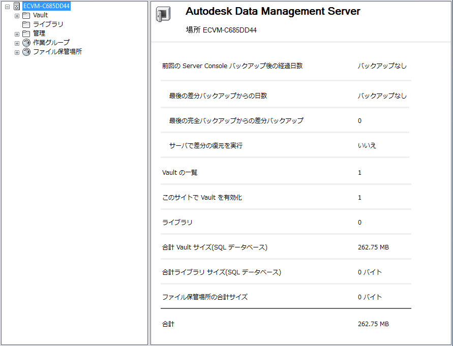

- ADMS Console のナビゲーション ペインで、最上位のノードをクリックします。
Vault Server の統計概要が表示されます。統計には以下が含まれます。
- サーバをホストしているコンピュータ名
- 完全バックアップおよび差分バックアップを最後に実行した日から経過した日数
- サーバ上の Vault 数
- このサイトで有効な Vault の数
- サーバー上のコンテンツ センター ライブラリの数(AutoCAD Civil 3D では無効)
- Vault で使用されている合計容量
- コンテンツ センター ライブラリで使用されている容量(AutoCAD Civil 3D では無効)
- ファイル保管場所で使用されている容量
- Vault Server で使用されている合計容量
