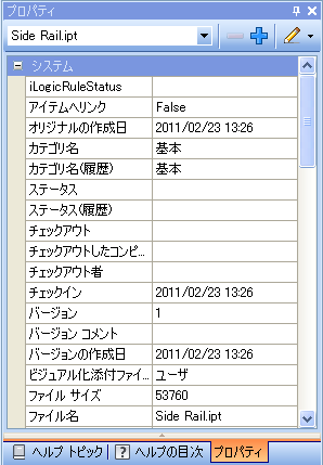

ユーザは、プロパティを作成、追加、削除したり、プロパティ値を変更することにより、Vault のファイルをカスタマイズできます。[プロパティ]グリッドには、選択したファイルのすべてのプロパティが一覧で表示されます。ファイル リストからファイルを選択すると、右ペインの下部にプロパティ グリッドのタブが表示されます。
プロパティは、システム定義、ユーザ定義ごとに分かれて表示されます。これらの定義プロパティを確認するには、各グループを展開または折りたたみます。
[プロパティ]グリッドには、選択したファイルに関連付けられている各プロパティの名前と値が表示されます。プロパティ グリッドを設定して特定のプロパティのみを示すことができます。
