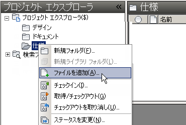

  1. ファイルの追加先とする Vault フォルダを右クリックして、[ファイルを追加]を選択します。ファイル ブラウザが表示されます。
