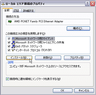

ファイルとプリント共有をインストールするには
  1. Windows の[コントロール パネル]を起動します。
  2. [コントロール パネル]で、[ネットワーク接続]をダブルクリックします。
  3. [ローカル エリア接続]を右クリックし、次に[プロパティ]を選択します。
  4. [ローカル エリア接続のプロパティ]ダイアログ ボックスで[インストール]をクリックします。

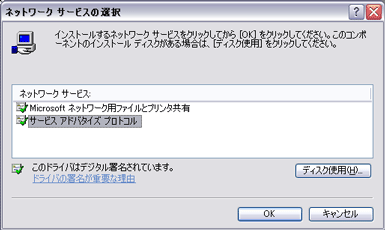

  5. [ネットワークコンポーネントの種類の選択]で、[サービス]、[追加]の順にクリックします。
  6. [ネットワーク サービスの選択]ダイアログ ボックスで[Microsoft ネットワーク用ファイルとプリンタの共有]を選択します。
  7. [OK]をクリックします。
