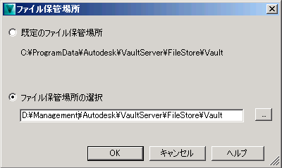

ファイル保管場所は、Vault データベースが Vault サーバ内にある実際のファイルを保存する場所です。Vault を有効にして File Store Server を使用する際は、ファイル保管場所の位置を指定できます。Autodesk Data Management Server ではなく、1 つまたは複数の Vault を有効にして File Server を使用すると、[ファイル保管場所]ダイアログ ボックスでファイル保管場所を更新できるようになります。

  4. [ファイル保管場所]ダイアログ ボックスで、既定の場所をファイル保管場所にするか、新しい保管場所を参照して指定します。
  5. [OK]をクリックして、指定したファイルの保管場所で Vault を有効にします。
    注: 保管場所は、ローカルでもリモートでもかまいません。別のコンピュータ上の場所を指定する場合は、割り当てられたドライブに対して、UNC パス名の規則を使用します。たとえば、¥¥SERVER¥SHARE¥Vault のように指定します。
