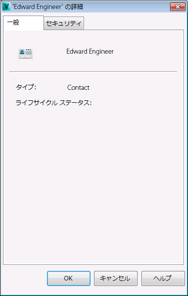

カスタム オブジェクトのインスタンスのプロパティを表示するには、次の手順を行います。
  1. Vault 内のカスタム オブジェクト インスタンス上で右クリックします。
  2. [プロパティ]を選択します。
  3. [プロパティ]ダイアログ ボックスで、[一般]タブを選択してインスタンスの一般プロパティを表示します。
  4. インスタンスに対して割り当てられているロールと権限を表示するには、[セキュリティ]タブを選択します。
  5. 注: カスタム オブジェクトの定義やカスタム オブジェクトのインスタンスに対するセキュリティの修正の詳細については、「カスタム オブジェクトのセキュリティを編集、オーバーライドする」を参照してください。
