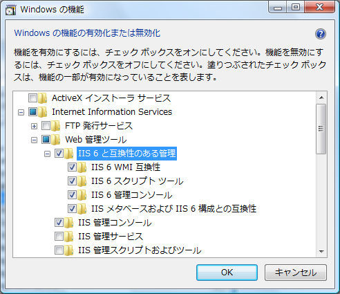

Windows Server 2008 および Windows 7
IIS 6 管理互換サービスがインストールされていることを確認します。
- Windows の[コントロール パネル]で、[プログラムと機能]をダブルクリックします。
- ダイアログ ボックスの左側で、[Windows の機能の有効化または無効化]を選択します。
- [インターネット インフォメーション サービス]オプションを展開します。
- [IIS 6 管理互換]オプションを展開し、すべてのサブ オプションのチェック ボックスをオンにします。
