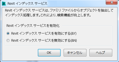

ADMS Console で Revit のインデックス処理を有効にする
  1. ADMS Console を起動します。
  2. Revit ファミリ検索用にインデックス処理する Vault を右クリックし、[Revit インデックス サービス]を選択します。
    [アクション]メニューから[Revit インデックス サービス]を選択することもできます。
  3. [Revit インデックス サービス]ダイアログで、[Revit インデックス サービスを有効にする]をオンにします。
  4. [OK]をクリックして選択項目を保存します。
