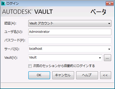

ログインするには、管理者から割り当てられた一意のユーザ名とパスワードを使用する必要があります。自分のアカウントが設定されていない場合、管理者に問い合わせてください。
  1. このオプションは Autodesk Vault Professional でのみ使用できます。Microsoft Windows Active Directory アカウントをお持ちの場合は、Microsoft Windows ユーザ アカウント証明書を使用して Autodesk Data Management Server にログインすることができます。[認証]ドロップダウン メニューから[Windows アカウント]を選択します。
    • [Windows 認証]は、Active Directory ドメインのみで使用できます。
    • Windows 認証を使用しない場合は、有効な Autodesk Data Management Server アカウントが必要です。
    • 注: [Windows 認証]をオンにすると、 ドメイン名と Windows ユーザ名が[ユーザ名]フィールドに表示されます。ユーザ名とパスワードは、いずれも変更できません。
  2. 最初の手順で[Windows 認証]オプションを使用しなかった場合は、システム管理者から割り当てられたユーザ名とパスワードを入力します。
  3. Autodesk Vault サーバがインストールされているコンピュータの名前(例: SERVERNAME)を入力します。サーバの名前がわからない場合は、システム管理者に問い合わせてください。
  4. アクセス権のある Vault の名前を入力します。最近アクセスした Vault の名前がドロップダウン リストに保持されます。 その一覧から Vault 名を選択するか、展開ボタンをクリックして、過去にアクセスしたすべてのデータベースの一覧を表示することができます。 Vault の名前がわからない場合は、管理者に問い合わせてください。
  5. 次回から自動的にログインされるようにするには、[次回のセッションから自動的にログインする]チェック ボックスをオンにします。
  6. [OK]をクリックします。
