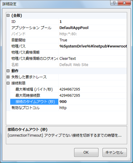

  4. [Web サイトの管理]領域の[詳細設定]をクリックします。
  5. [詳細設定]ダイアログの[制限]を展開します。
  6. [タイムアウト]の値を 900 に変更し、[OK]をクリックします。

  4. [詳細設定]ダイアログの[接続制限]を展開します。
  5. [タイムアウト]の値を 900 に変更し、[OK]をクリックします。

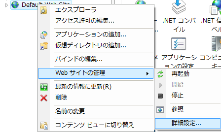

Windows Server 2008 または Windows 7
  1. Windows の[コントロール パネル]を開き、[システムとメンテナンス]をダブルクリックします。
  2. [管理ツール]をダブルクリックします。
  3. [管理ツール]で、[インターネット インフォメーション サービス]をダブルクリックします。
  4. [インターネット インフォメーション サービス]ダイアログ ボックスで、ローカル コンピュータ名 ► [サイト]を展開し、[既定の Web サイト]を右クリックします。次に、[バインドの編集]、[Web サイトの管理]、[詳細設定]の順にクリックします。
  5. [接続制限]を展開し、[タイムアウト]の値を 900 に変更して、[OK]をクリックします。
