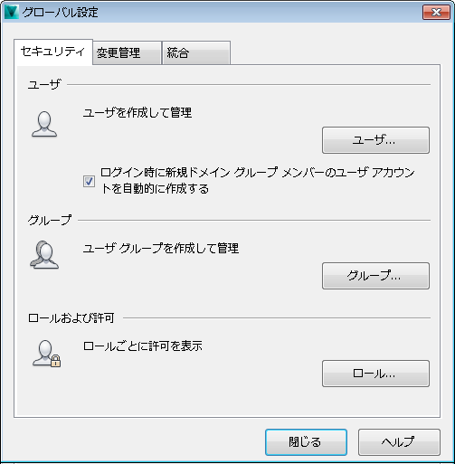

[セキュリティ]タブには、Vault へのアクセス権をユーザに付与し、ユーザ権限を割り当てるためのオプションがあります。ユーザのグループを作成して、アクセス権とロールをグループに割り当てることもできます。ユーザまたはグループのメンバの権限は、ユーザまたはグループに割り当てられたロールによって定義されます。
[グローバル設定]ダイアログ ボックスの[セキュリティ]タブにアクセスします。
[管理]
[グローバル設定]を選択します。
ユーザ
ユーザ アカウントは、[ユーザ管理]ダイアログ ボックスで作成および管理できます。
Vault サーバへのアクセス権のある Active Directory グループのメンバーである Windows ユーザが Windows 認証を使用して Autodesk データ管理クライアントにログインするときに、Vault サーバ ユーザ アカウントを自動的に作成することができます。このオプションは、既定でオンに設定されています。
グループ
グループは、[グループ]ダイアログ ボックスで作成および管理できます。
ロールおよび許可
ロールとロールに割り当てた権限を[ロール]ダイアログ ボックスに表示することができます。
