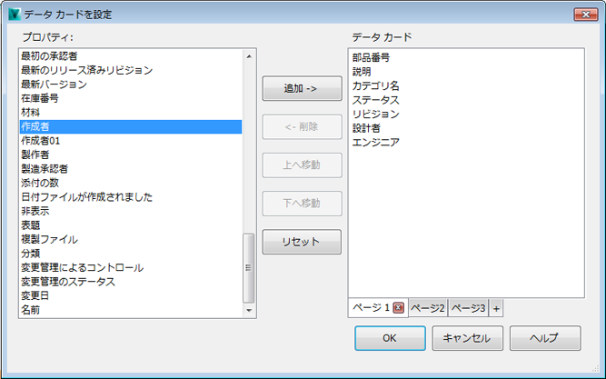

管理者は、[Vault 設定]ダイアログの[データ カードを設定]ダイアログ ボックスでデータ カードのレイアウトを設定できます。ここで、管理者は、データ カードで使用するページ数、変更用に表示するプロパティを決定できます。プロパティを編集するために柔軟に追加および削除できるので、管理者はプロパティ管理を合理化できます。
[ツール] [管理] [Vault 設定] [動作]タブの順に選択し、[データ カード]ボタンをクリックして[データ カードを設定]ダイアログにアクセスします。
データ カード レイアウトの設定
[データ カードを設定]ダイアログで、タブを管理し、CAD ユーザが変更可能なプロパティを決定します。プロパティの一覧には、選択したタブに追加可能なプロパティがすべて表示されます。プロパティは、一度に 1 つのタブへ追加できます。ただし、複数の異なるタブに同じプロパティを一覧表示できます。

操作 説明
追加
プロパティの一覧からプロパティ(複数可)を選択して[追加]をクリックすると、選択したデータ カード タブにプロパティが格納されます。
削除
タブに割り当て済みのプロパティを選択し、[削除]をクリックすると、そのタブからプロパティが削除されます。
上に移動する
選択したタブ上でプロパティを上に移動します。
下に移動する
リセット
現在のタブを最後のレイアウトに戻します。
タブの名前変更
名前を変更するには、タブをダブルクリックします。
新しいタブの追加
新しいタブをデータ カードに追加するには、プラス記号(+)が付いている小さなタブをクリックします。既定では、タブは順番に番号が付けられます。
タブの削除
タブ自体を削除するには、選択したタブの[X]をクリックします。

データ カード レイアウトの設定
  1. [ツール] [管理] [Vault 設定] [動作]タブ [データ カード]ボタンの順にクリックします。
  2. [データ カードを設定]ダイアログで、プロパティの一覧からプロパティ(複数可)を選択して[追加]をクリックすると、選択したタブにプロパティが格納されます。
    プロパティを選択し、任意のタイミングで[削除]をクリックすると、選択したタブのプロパティを絞り込むことができます。
  3. 必要に応じて、[上へ移動]または[下へ移動]ボタンをクリックし、タブのプロパティの順序を整理します。
  4. 選択したタブをダブルクリックして、名前を変更します。
  5. 新しいタブを作成するには、[+]タブをクリックします。
  6. 完了したら、[OK]をクリックして設定を保存し、ダイアログを閉じます。
  7. [リセット]をクリックすると、ダイアログを最後に保存したレイアウトにいつでも復元できます。
