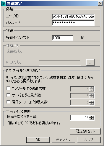

Autodesk Vault Server Console で新しいアカウントを設定するには
  1. Vault Server のマシン上で、Autodesk Vault Server Console を開きます。
  2. [ツール]、[管理]の順にクリックします。
  3. [詳細設定]タブで、[高度な構成設定]の横にある[設定]ボタンをクリックします。
  4. [詳細設定]ダイアログ ボックスで、ユーザ名を MyDomain¥AutodeskRemote に変更し、ユーザ名に対応するパスワードを入力します。
  5. 変更を適用して、[OK]をクリックします。
