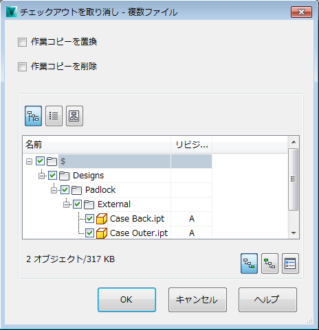

Vault Client を使用してファイルのチェックアウトを取り消す
  1. Autodesk Vault で、チェックアウトされたファイルを選択します。
  2. [アクション] > [チェックアウトを取り消し]の順にクリックします。
  3. [チェックアウトを取り消し]ダイアログ ボックスで、現在 Vault に保存されているバージョンにローカル ファイルを置き換えるかどうかと、そのファイルの作業コピーを削除するかどうかを指定します。そのファイルの作業コピーに行った変更をリセットするには、[作業コピーを置換]を選択します。
    Vault Professional における複数のファイルの場合の[チェックアウトを取り消し]ダイアログ
  4. 選択したファイルの子を含めるには、[従属]アイコンをクリックします。選択したファイルの親を含めるには、[親]アイコンをクリックします。
  5. [OK]をクリックします。
