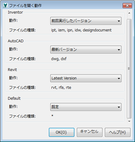

  1. Vault Client で、[ツール] > [オプション]の順に選択します。
  2. [ファイルを開く動作の設定]の横にある[設定]をクリックします。
  3. [ファイルを開く動作]ダイアログで、開く動作の基本設定を CAD アプリケーションごとに設定します。
    注: CAD アプリケーションごとに、使用できないオプションが一部あります。
    • [前回実行したバージョン]: 前回使用した CAD アプリケーションのバージョンで CAD ファイルを開きます。
    • [最新バージョン]: CAD アプリケーションの最新バージョンで CAD ファイルを開きます。
    • [バージョン別に保存済み]: ファイルの保存に前回使用した CAD アプリケーションのバージョンで CAD ファイルを開きます。
    • [既定]: Vault の現在の設定を使用して、指定した CAD ファイルを開きます。
      • Inventor ファイルの場合、前回実行した Inventor のバージョンで開かれます。
      • AutoCAD ファイルの場合、AutoCAD の最新バージョンで開かれます。
      • Revit ファイルの場合、Revit の最新バージョンで開かれます。
  4. 完了したら[OK]をクリックして、変更内容を保存します。
