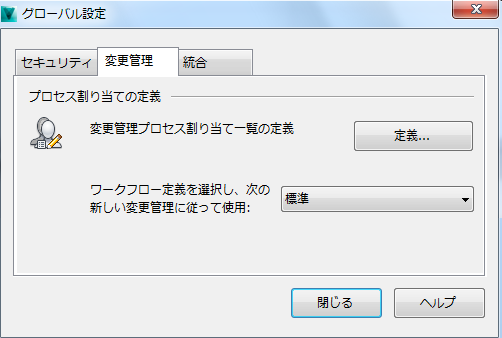

変更管理のグローバル設定
[変更管理]タブには、プロセス割り当て一覧およびワークフロー定義の編集オプションがあります。
[グローバル設定]ダイアログ ボックスの[変更管理]タブにアクセスします。
  1. ADMS Console で、[ツール] [管理] [グローバル設定]の順に選択します。
  2. [グローバル設定]ダイアログ ボックスで、[変更管理]タブを選択します。
プロセス割り当ての定義
プロセス割り当て一覧をアクティブにし、既存のプロセス割り当てを編集し、プロセス割り当ての関係者を編集します。
ワークフロー定義
使用するワークフロー定義をドロップダウン リストから選択します。[チェック]ステータスを有効にした場合は、[作業中]と[レビュー]の間に[チェック]という名前のステータスが追加されます。[チェック]ステータスで変更管理を承認すると、[レビュー]ステータスに進みます。変更管理を却下した場合は、[作業中]ステータスに戻ります。プロセス割り当て関係者のロールの一覧に[照合者]が追加されます。[チェック]ステータスを選択している場合は、[照合者]ロールが割り当てられていないと、新しいプロセス割り当てを作成することができません。[標準]ワークフローには、[チェック]ステータスまたは[照合者]ロールはありません。
