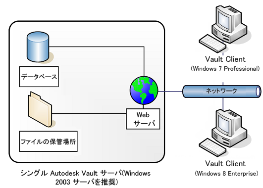

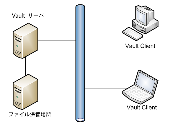

Vault のファイル保管場所は、リモート コンピュータ上にも設定できます。リモート ファイル保管場所を使用するには、適切な権限とアカウントを設定する必要があります。Vault では、ファイル保管場所の次の 2 つの基本構成をサポートしています。
リモート ファイル サーバは、ファイル保管場所をホストしたり、Vault データをバックアップおよび復元する目的で使用することができます。このセクションでは、リモート ファイル保管場所の構成に必要な手順について説明します。
