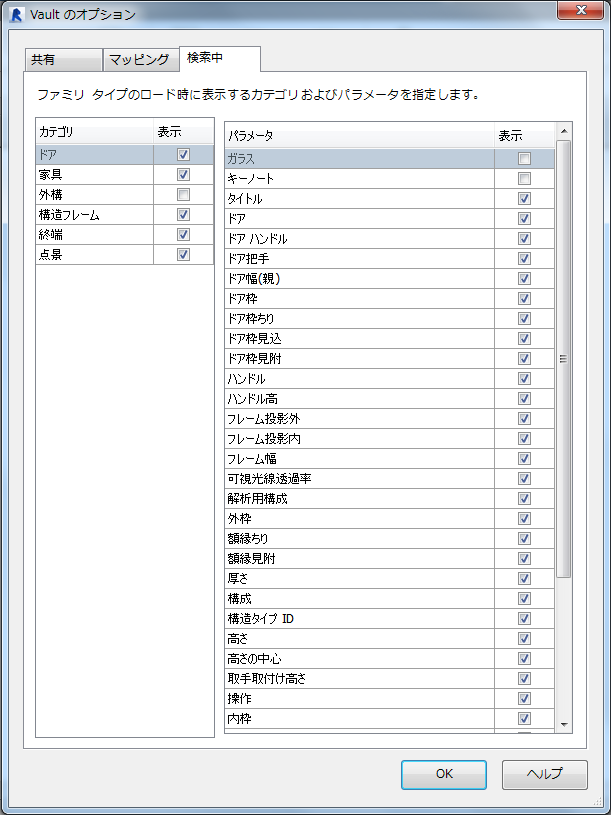

    [Vault のオプション]ダイアログの[検索]タブを設定することで、[ファミリをロード]ダイアログの左側のペインにある検索に表示するカテゴリとパラメータをコントロールすることができます。たとえば、Doors カテゴリについて表示するパラメータのタイプ、および Balusters と Callout Heads をカテゴリとして表示するかどうかを指定することができます。

    1. [Vault Add-In]リボンの[オプション]をクリックします。
    2. [Vault のオプション]ダイアログ ボックスの[検索]タブを選択します。
      Vault 内にあるインデックス付きのカテゴリをすべて含むリストが表示されます。
    3. ファミリの検索に表示するカテゴリのチェック ボックスをオンにします。
      既定では、すべてのカテゴリのチェック ボックスがオンになっています。
    4. パラメータを修正するには、カテゴリを選択します。
    5. このカテゴリを検索するときに、[パラメータ]リストに表示する各パラメータのチェック ボックスをオンにします。
    6. [OK]をクリックして変更を保存します。
