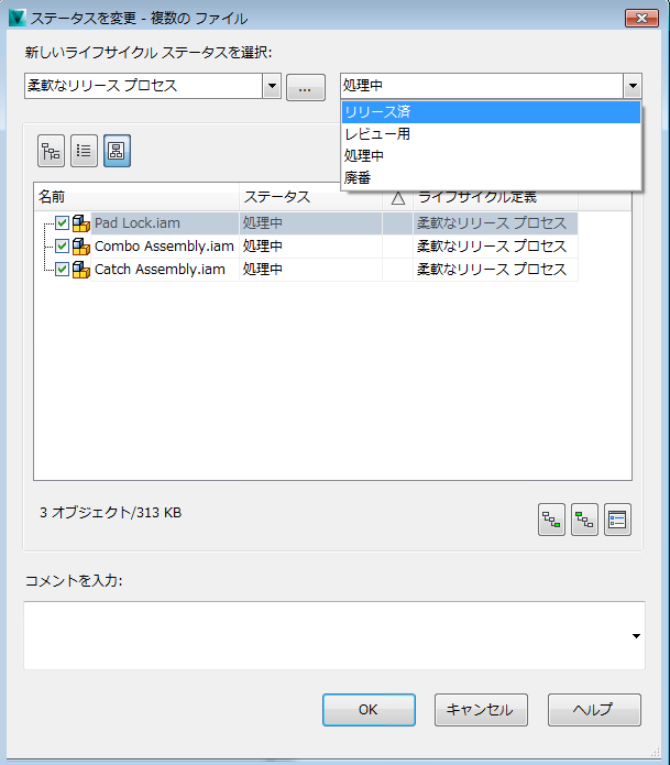

ライフサイクル ステータスを変更する
  1. ライフサイクル ステータスを再割り当てする 1 つまたは複数の Vault オブジェクトを選択します。複数のオブジェクトを選択するには、[Shift]キーを押しながらメイン グリッドでオブジェクトを選択します。
  2. 次のいずれかを実行します。
    • [アクション] ► [ステータスを変更]をクリックします。
    • [ライフサイクル管理]ツールバーで、[ステータスを変更]をクリックします。
    • 選択したオブジェクトを右クリックし、[ステータスを変更]をクリックします。
    • [ステータスを変更]ダイアログ ボックスで、[新しいライフサイクル ステータスを選択]リストから新しいステータスを選択します。新しいステータスが[ステータス]列に太字で強調表示されます。関連するオブジェクトが表に表示される場合、これらのオブジェクトにも新しいステータスが適用されます。非リリース済みバイアス リビジョンの関係によって、影響される子が決定されます。ファイルが先頭リビジョンの先頭バージョンでない場合は、その隣にあるチェック ボックスは無効です。
      注: Vault 2015 R2 のみ: 表示に設定されている BOM 行があるアイテムのみが表示されます。
    • 必要に応じて、[コメントを入力]ボックスでコメントを入力または編集するか、ドロップダウン リストを使用して以前のコメントのリストからコメントを選択します。
    • [OK]をクリックします。選択したオブジェクトに新しいステータスが適用されます。ファイルのバージョンが 1 ずつ増加します。
