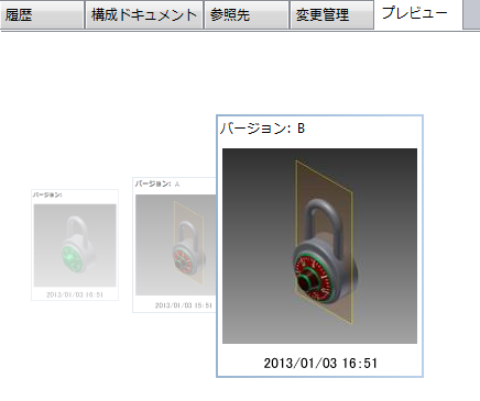

ファイルをプレビューに表示する
ファイルを開いて編集する前に、ファイルをプレビューに表示するには、ファイルを選択し、プレビュー ペインで[プレビュー]タブを選択します。
プレビュー スタイルの既定は、サムネイルの回転式ビューに設定されています。この場合、Vault Basic のファイルの履歴バージョン、および Vault Workgroup と Vault Professional のファイルの履歴付きリビジョンを順番に繰り返し表示することができます。各サムネイルの上部にファイルのバージョンまたはリビジョンが表示され、下部に最終チェックイン日が表示されます。
