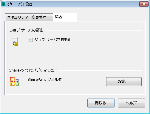

統合のグローバル設定
[統合]タブには、ジョブ サーバを有効にするオプションおよび SharePoint フォルダへのパブリッシュ設定を設定するオプションがあります。
[グローバル設定]ダイアログ ボックスの[統合]タブにアクセスします。
  1. [ツール] [管理] [グローバル設定]を選択します。
  2. [グローバル設定]ダイアログ ボックスで、[統合]タブをクリックします。
ジョブ サーバの管理
SharePoint オプション
