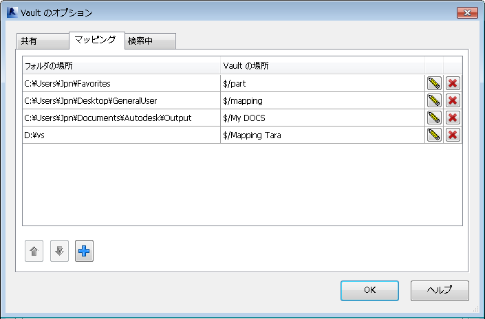

Revit Vault Add-in のマッピング オプションを設定する
[Vault のオプション]ダイアログ ボックスの[マッピング]タブで、ローカル フォルダ、ネットワーク フォルダ、または Revit Server フォルダを Vault フォルダにマッピングします。
注: マッピング オプションを修正するには、管理者である必要があります。

マッピングを編集する
  1. [Vault オプション]ダイアログ ボックスを開くには、[Vault]リボン タブの[オプション]をクリックします。
  2. [マッピング]タブを選択します。
  3. [編集] をクリックすると、[マッピングを編集]ウィザードが起動します。

マッピングを削除する
  2. [マッピング]タブを選択します。
  3. マッピング グリッドでマッピングを選択し、[削除] をクリックします。

マッピングを並べ替える
    マッピングは優先度の高い順に一覧表示されます。
  2. [マッピング]タブを選択します。
  3. マッピングを 1 つまたは複数選択し、移動用の矢印 を使用して、マッピングを目的の順序に並べ替えます。
