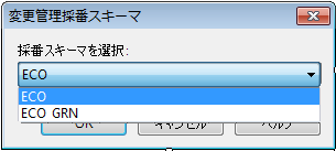

変更管理採番スキーマを選択する
  1. Vault Client で、変更管理ビューを選択します。
  2. [変更管理]リストでいずれかの変更管理を右クリックし、[編集]を選択すると、変更管理の定義が表示されます。
  3. 変更管理の定義で、変更管理名の横にある省略記号のアイコン を選択すると、[採番スキーマを選択]ダイアログ ボックスが表示されます。
  4. [採番スキーマを選択]ダイアログ ボックスでは、ドロップダウン矢印を使用して選択を行います。
  5. 選択が終了したら、[OK]をクリックします。
