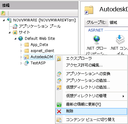

IIS AutodeskDM の存在の確認
「AutodeskDM」仮想ディレクトリの確認が失敗した場合は、そのディレクトリがすでに存在しています。失敗は、以前のインストレーションが正しくアンインストールされなかったことを意味します。IIS 管理ユーティリティを使用することにより、仮想フォルダとその参照先フォルダを検索、削除します。
Windows Server 2012 または 2012 R2
  1. [スタート]から[管理ツール]を開きます。
  2. [インターネット インフォメーション サービス(IIS)マネージャ]をダブルクリックします
  3. [インターネット インフォメーション サービス]ダイアログ ボックスで、ローカル コンピュータ名 ► [サイト]を展開し、[既定の Web サイト]をクリックします。
  4. AutodeskDM という名前のフォルダが表示される場合は、そのフォルダを右クリックし、[削除]をクリックします。
Windows Server 2008 または Windows 7 7
  1. Windows の[コントロール パネル]を開き、[システムとメンテナンス]をダブルクリックします。
  2. [管理ツール]をダブルクリックします。
  3. [管理ツール]で、[インターネット インフォメーション サービス]をダブルクリックします。
  4. [インターネット インフォメーション サービス]ダイアログ ボックスで、ローカル コンピュータ名 ► [サイト]を展開し、[既定の Web サイト]をクリックします。
  5. AutodeskDM という名前のフォルダが表示される場合は、そのフォルダを右クリックし、[削除]をクリックします。
