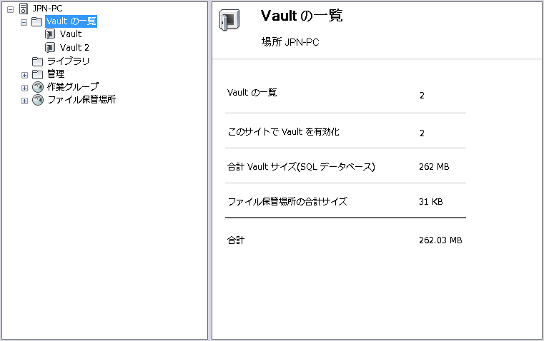

Vault の概要
ADMS Console のナビゲーション ペインで、[Vault の一覧]をクリックします。
Vault Server の統計概要が表示されます。統計には以下が含まれます。
サーバ上の Vault 数
このサイトで有効な Vault の数
Vault で使用されている合計容量
ファイル保管場所で使用されている容量
注:
マイグレーションされていない Vault はこの計算に含まれません。バージョン 3.0 より古いバージョンで作成された Vault の場合、廃棄されたファイルがファイル保管場所にある場合があります。これらのファイルはファイル保管場所にあっても、データベースにエントリはありません。[合計ファイル保管場所サイズ]にはこれらのファイルも含まれます。
Vault Server で使用されている合計容量
