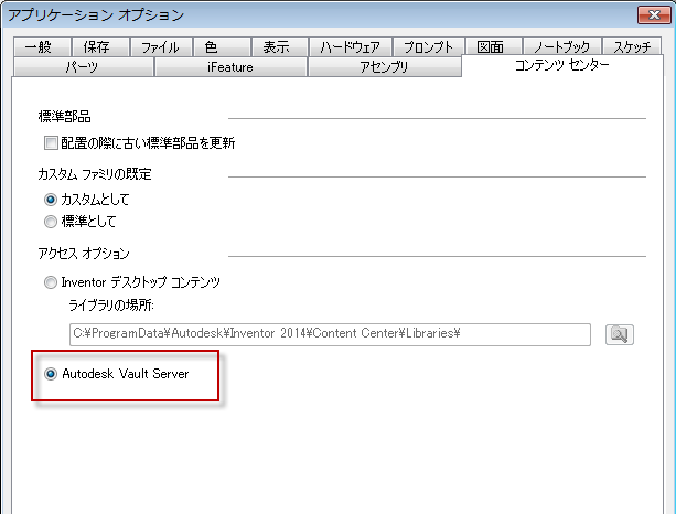

  1. Inventor の[アプリケーション オプション]ダイアログ ボックスで、コンテンツ センター ライブラリに Vault を使用するように Inventor が設定されていることを確認します。

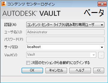

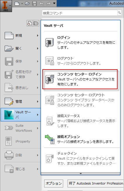

  2. Inventor アプリケーション メニューで、[コンテンツ センターにログイン]を選択します。
  3. [コンテンツ センターにログイン]ダイアログ ボックスで、コンテンツ センター ライブラリ用のサーバを設定します。

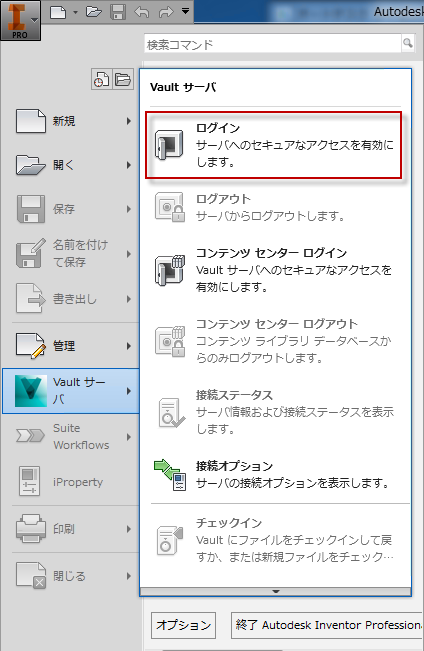

  4. アプリケーション メニュー > [Vault サーバ] > [ログイン]を選択します。
  5. Vault にログインします。
