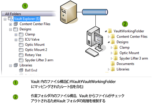

作業フォルダには、Vault からチェック アウトされているファイルの読み取り専用コピーが含まれます。ファイルをチェック アウトすると、Vault からチェック アウトされたバージョンによって作業フォルダ内のフォルダが置換され、編集のための読み取りおよび書き込みが可能になります。ファイルを Vault に再度チェックインすると、作業フォルダ内のローカル バージョンが再び読み取り専用になります。
Vault の使用を開始するにあたって作業フォルダを指定する必要はありません。作業フォルダは、My Documents¥Vault に既定で定義されています。ただし、[作業フォルダを設定]コマンドを使用すると、作業フォルダの場所を変更することができます。また、管理者がすべてのユーザに対して標準の作業フォルダの場所を強制的に指定することもできます。
すべての Vault にそれぞれルート レベルのフォルダがあります。Vault のルート レベルは $ で示されます。
