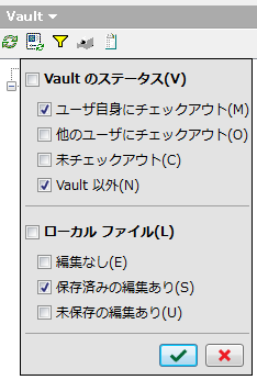

Vault ブラウザをフィルタする
[フィルタ]メニューを使用して、Vault ブラウザに表示されるファイルをフィルタできます。
また、[Vault のステータス]または[ローカル ファイル]を選択して、カテゴリ内のすべてのオプションを選択することもできます。
