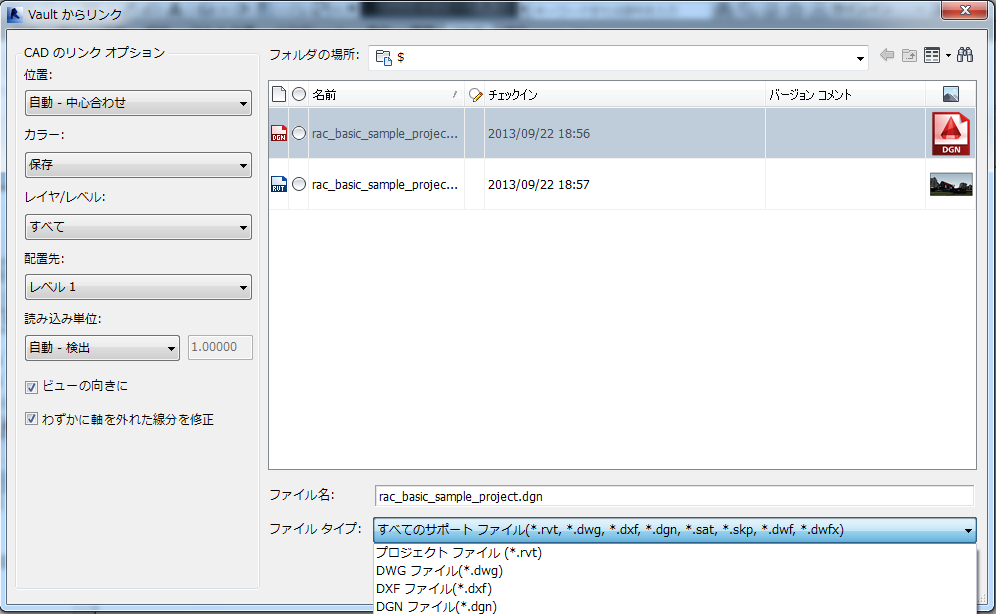

Vault からのリンクを使用すると、Vault に保存されているファイルを現在の Revit プロジェクトにリンクすることができます。[Vault からリンク]を使用することの利点は、ファイルの最新バージョンが配置されている場所を把握する必要がなくなることです。最新バージョンが Revit Server 上にある場合は、Revit Server のバージョンもリンクされます。ファイルが非作業共有ファイルである場合は、Vault からダウンロードされて現在のプロジェクトにリンクされ、Vault で管理が続行されます。
[Vault からリンク]ダイアログ ボックスでは、現在の Revit プロジェクトにリンクするファイルを Vault から選択し、リンクするファイルの位置オプションを指定することができます。
[Vault からリンク]では、次のファイル タイプがサポートされています。
現在の Revit プロジェクトにファイルをリンクするときに、位置の基本設定を選択することができます。
次の表に、選択可能な位置のオプションを示します。詳細については、「CAD 形式と Revit モデルの読み込みとリンクオプション」を参照してください。
