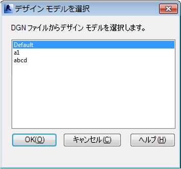

  4. インポートする DGN ファイルに複数のモデルがある場合は、[デザイン モデルを選択]ダイアログ ボックスが表示されます。
    DGN ファイルからデザイン モデルを選択します。[OK]をクリックすると、選択した[配置]オプションに基づいてファイルがインポートされます。
    注: リストから選択できるモデルは 1 つだけです。
