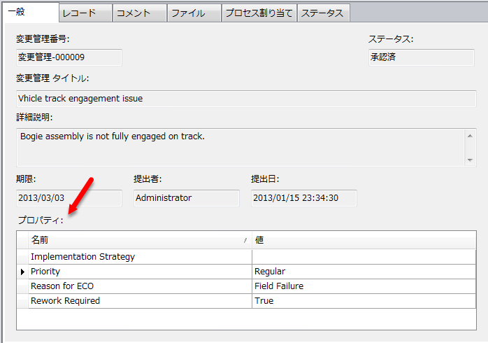

変更管理のユーザ定義プロパティは、[プロパティ定義]ダイアログで作成できます。これらのプロパティは、コンテンツではなく変更管理自体に属しています。
- [Vault 設定]ダイアログの[動作]タブの[プロパティ]を選択します。
- 新しいユーザ定義プロパティを作成し、変更管理に関連付けます。
このプロパティは、新規または既存を含むすべての変更管理に関連付けられ、必要に応じて編集できます。プロパティを編集するには、変更管理の[編集]コマンドまたは[プロパティを編集]ダイアログを使用します。
変更管理プロパティの編集の詳細については、「プロパティを使用する」を参照してください。

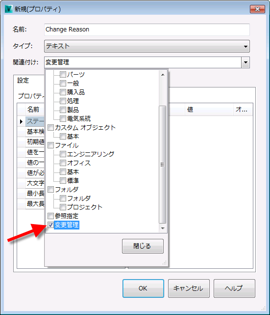

変更管理プロパティを作成する
既定のプロパティ(変更管理番号、変更管理タイトル、説明など)に追加して、プロパティを定義することができます。追加のプロパティを使用するには、事前に管理者が追加のプロパティを設定する必要があります。
注: 変更管理のユーザ定義のアイテム プロパティの値は、[変更開始]および[作業中]ステータスの場合に編集できます。
- [ツール]
[管理]
[Vault 設定]の順にクリックします。
- [Vault 設定]ダイアログ ボックスで、[動作]タブをクリックします。
- [プロパティ]をクリックします。
- [新規作成]をクリックします。
- [新規プロパティ]ダイアログ ボックスで、新しいプロパティの名前を入力します。
- [タイプ]一覧からプロパティ タイプを選択します。
- [関連付け]一覧から[変更管理]を選択します。
このプロパティを他のエンティティ クラスに関連付ける場合は、[関連付け]一覧から目的のエンティティ クラスを選択します。
- [初期値]テキスト ボックスに値を入力します。
- ユーザが一覧から値を選択できるようにする場合、[値を一覧表示]フィールドをクリックして、一覧を作成します。
- [値が必要]ドロップダウン リストから、このプロパティに値が必要がどうかを選択します。
- このフィールドで大文字と小文字が区別される場合は、[大文字と小文字の区別]フィールドをクリックし、大文字と小文字の区別の要件を選択します。
- プロパティの最小長さまたは最大長さがある場合は、値を入力します。
注: 変更管理ユーザ定義プロパティは別のプロパティにマッピングできません。
- [OK]をクリックして、新しいプロパティを作成します。
