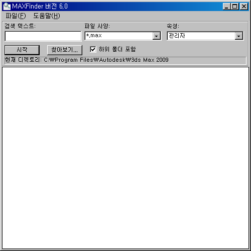

찾기에서 파일을 검색하는 동안 재미있는 내용을 표시합니다. 이 대화상자가 활성화되어 있는 동안 검색은 백그라운드에서 계속됩니다.
검색할 텍스트를 지정합니다. 이 필드를 비워두면 지정된 특성을 포함하는 모든 파일이 검색됩니다.
검색할 파일 유형을 지정합니다. 사전 정의된 파일 유형은 *.max입니다. *.dwg와 같은 다른 파일 유형을 입력할 수 있습니다. 모든 파일을 검색하려면 *.*을 사용합니다.
이 리스트에서 현재 선택된 항목이 다음 번에 찾기를 실행할 때 복원됩니다.
검색할 특성을 지정합니다. 모든 특성을 검색하려면 모두를 사용합니다.
검색을 활성화합니다. 검색하는 동안에는 버튼 제목이 취소로 전환됩니다. 검색을 중지하려면 취소를 클릭합니다.
표준 Windows 폴더 찾아보기 대화상자를 사용하여 검색할 디렉토리를 지정합니다.
설정되어 있으면 찾기는 현재 디렉토리와 모든 하위 디렉토리를 검색합니다. 꺼져 있으면 현재 디렉토리만 검색합니다.
현재 검색 기준에 일치하는 모든 검색된 파일을 나열합니다.
