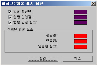

이 대화상자에서는 힘줄 하위 오브젝트 수준에서 힘줄 표시 방식을 사용자 정의할 수 있습니다.
인터페이스
- 힘줄 횡단면
- 이 확인란은 힘줄 횡단면 표시를 토글합니다. 기본적으로 설정되어 있습니다.
색상 견본을 클릭하여 뷰포트에 표시된 힘줄 횡단면의 색상을 변경합니다.
- 힘줄 연결점
- 이 확인란은 힘줄 연결점 표시를 토글합니다. 기본적으로 설정되어 있습니다.
색상 견본을 클릭하여 뷰포트에 표시된 연결점의 색상을 변경합니다.
- 힘줄 연결 링크
- 이 확인란은 연결된 링크 표시를 토글합니다. 기본적으로 설정되어 있습니다.
색상 견본을 클릭하여 뷰포트에 표시된 연결된 링크의 색상을 변경합니다.
선택된 힘줄 요소 그룹
- 횡단면
- 선택된 횡단면의 뷰포트 색상을 변경하려면 클릭합니다.
- 연결점
- 선택한 연결점의 뷰포트 색상을 변경하려면 클릭합니다.
- 연결된 링크
- 선택한 연결된 링크의 뷰포트 색상을 변경하려면 클릭합니다.
