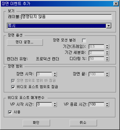

장면 이벤트를 추가하려면 다음을 수행하십시오.
장면 이벤트 추가 대화상자가 나타납니다.
장면 이벤트가 대기열 끝에 나타납니다.
장면 프레임을 비디오 포스트 프레임과 일치시키려면 다음을 수행하십시오.
비디오 포스트 범위로 잠금이 기본값입니다. 장면 프레임은 비디오 포스트 프레임과 일치하고 동일한 프레임 번호를 갖습니다. 즉, 장면의 프레임 0은 비디오 포스트 대화상자의 프레임 0이고 장면의 프레임 15는 비디오 포스트의 프레임 15입니다. 장면 이벤트의 범위 표시줄은 선택된 장면 부분을 나타냅니다. 범위 표시줄에서 비디오 포스트 프레임 25에서 35 사이를 다루는 경우 대기열을 실행하면 장면 프레임 25에서 35 사이가 렌더링됩니다. 장면의 범위 표시줄을 이동하는 것은 장면 내의 기간을 이동하는 것과 같습니다.
비디오 포스트 범위로 잠금이 선택되어 있으면 다른 장면 범위 옵션을 사용할 수 없습니다.

장면 모션 블러를 추가하려면 다음을 수행하십시오.
장면 이벤트는 셔터가 열린 카메라를 시뮬레이션하여 모션 블러를 생성합니다. 프레임 내의 움직임을 보간한 다음 렌더링하여 하나의 기본 이미지 대신 일련의 움직이는 오브젝트 이미지를 생성합니다.
장면 이벤트 추가 및 장면 이벤트 편집 대화상자에 있는 컨트롤은 같습니다.
다양한 렌더링 효과를 활성화합니다.
장면 모션 블러가 활성화된 상태로 렌더링하면 렌더 진행률 대화상자에 렌더링되는 하위 샘플이 표시됩니다. 이 정보는 "이미지 렌더링" 텍스트 오른쪽의 괄호 안에 표시됩니다.
