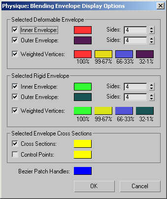

외피 혼합 표시 옵션 대화상자
사용자는 이 대화상자에서 외피 하위 오브젝트 레벨에서 어떻게 피지크 가 외피 혼합을 나타낼 것인가를 사용자 정의할 수 있습니다.
인터페이스
주: 제어점을 제외한 모든 확인란 설정은 기본적으로 설정되어 있습니다.
선택된 변경 가능 외피과 선택된 고정 외피 그룹
이 두개의 그룹들은 같은 컨트롤들을 가지고 있습니다. 기본으로, 변형 가능 외피는 빨간색으로 보여지고 고정 외피는 초록색으로 보여집니다.
내부 외피
이 확인란은 내부 외피의 뷰포트 표시를 토글합니다. 색상 견본을 클릭하여 내부 외피 경계의 뷰포트 색상을 변경합니다.
  • 측면뷰포트 표시에 보이는 내부 외피 측면의 수를 설정합니다
외부 외피
이 확인란은 외부 외피의 뷰포트 표시를 토글합니다. 색상 견본을 클릭하여 외부 외피 경계의 뷰포트 색상을 변경합니다.
  • 측면뷰포트 표시에 보이는 외부 외피 측면의 수를 설정합니다.
가중치 부여된 정점
이 확인란은 가중치 부여된 정점의 뷰포트 표시를 토글합니다. 색상 견본을 클릭하여 특정 비율 범위내에서 가중치 부여된 정점의 뷰포트 색상을 변경합니다.
선택된 외피 횡단면 그룹
횡단면
횡단면의 뷰포트 디스플레이를 토글합니다. 색상 견본을 클릭하여 선택된 교차 섹션의 뷰포트 색상을 변경합니다.
제어점
제어점의 뷰포트 표시를 토글합니다. 색상 견본을 클릭하여 선택된 컨트롤 지점의 뷰포트 색상을 변경합니다.
베지어 패치 핸들
클릭하여 베지어 패치 핸들의 뷰포트 색상을 설정합니다.
