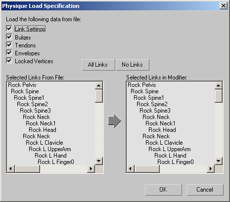

피지크 로드 사양 대화상자
이 대화상자는 피지크(.phy) 파일을 로드하려고 선택하면 나타납니다. 이를 통해 파일에서 확보하고자 하는 정보를 명시할 수 있습니다.
인터페이스
대화상자 왼쪽 상단에는 어떤 종류의 데이터를 로드할지 지정할 수 있는 확인란이 있습니다. 해당 종류의 데이터가 로드되지 않도록 하려면 확인란을 끕니다.
링크 설정
링크 매개변수를 로드합니다. 기본적으로 설정되어 있습니다.
벌지
횡단면과 벌지 각도를 로드합니다. 기본적으로 설정되어 있습니다.
힘줄
힘줄을 로드합니다. 기본적으로 설정되어 있습니다.
외피
외피를 로드합니다. 기본적으로 설정되어 있습니다.
잠긴 정점
잠겨 있는 정점을 로드합니다.
모든 링크
모든 링크를 로드하도록 선택합니다.
저장된 링크의 수가 열린 링크의 수와 같은 경우에만 이 버튼이 작동합니다. 양 리스트의 링크를 모두 클릭하여 선택합니다. 모든 링크가 작동하지 않는 경우 링크를 수동으로 선택해야 합니다. 리스트의 링크명을 클릭하여 선택합니다. 확인을 클릭하기 전에 로드할 링크의 수가 업데이트할 링크의 수와 일치해야 합니다.
링크 없음
두 리스트 모두에서 모든 링크의 선택을 해제합니다.
모든 링크의 선택을 해제한 후 로드 및 업데이트할 링크를 선택한 다음 확인을 클릭해야 합니다.
파일에서 선택한 링크 및 수정자에서 선택한 링크
대화상자 좌측에는 파일에 저장된 링크의 리스트가 있으며 우측에는 현재 열려 있는 피지크 스킨 및 골격의 링크 리스트가 있습니다. 저장된 데이터로 어떤 링크를 업데이트할지 선택할 수 있습니다.
