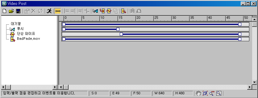

첫 번째 예는 장면에서 15개 프레임이 렌더링된 후 마지막에 검은색으로 바뀌면서 애니메이션이 종료된다고 예상한 부분에 문제가 있음을 보여 줍니다. 16번째 프레임에서 장면이 갑자기 검은색으로 바뀝니다.

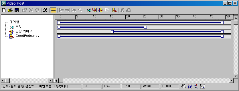

이 대기열의 이벤트와 순서는 모두 올바릅니다. 문제는 범위 표시줄의 타이밍과 위치 지정입니다. 이 문제는 필요하지 않을 때 선택 사항 정보를 사용한 것이 원인일 가능성이 높습니다. 페이드 이벤트가 올바르게 작동하려면 페이드가 발생할 시간 동안 애니메이션이 중복되어야 합니다. 장면이 실제 페이드되는 프레임 수를 고려해야 합니다.
이 대기열을 수정하려면 페이드가 발생할 프레임 수를 결정해야 합니다. 10개 프레임에 걸쳐 장면을 서서히 검은색으로 바꾸려 한다고 가정해 보겠습니다. 투시 이벤트 범위 표시줄 10개 프레임의 오른쪽 끝을 오른쪽으로 드래그하여 페이드 이벤트를 겹치게 해야 합니다.

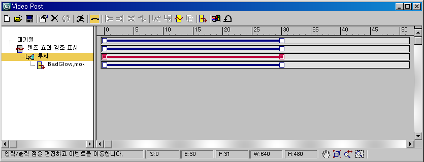

두 번째 예는 첫 번째 예보다 실수하기가 훨씬 더 쉽습니다. 이 문제에서 속상한 부분은 장면을 렌더링하는 중에는 장면의 오브젝트가 글로우 효과를 나타낸다는 점이지만, 최종 애니메이션을 재생할 때는 글로우 효과가 없습니다.

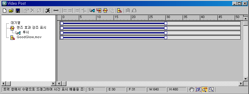

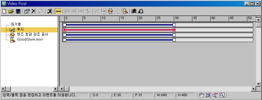

이 번에도 역시 대기열의 이벤트는 모두 올바릅니다. 하지만 이 문제에서는 대기열의 이벤트 순서가 잘못되었습니다. 이 문제는 흔히 다른 이벤트를 추가하는 중에 이벤트를 선택하는 경우에 발생합니다. 이 경우에는 렌즈 효과 글로우 및 출력 이벤트가 추가될 때 투시 이벤트가 선택되었습니다.
정확한 결과를 제공하도록 이 대기열을 만드는 방법에는 두 가지가 있습니다. 대기열을 다시 만든 다음 중첩된 부분이 없도록 각 이벤트를 추가하거나, 다른 이벤트가 선택되지 않도록 현재 출력 이벤트를 제거했다가 다시 추가할 수 있습니다. 다음 이미지는 반짝이는 오브젝트를 올바르게 표현하도록 이 대기열을 설정하는 두 가지 방법을 보여 줍니다.
