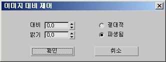

대비 필터를 사용하면 이미지 대비와 밝기를 조정할 수 있습니다.
0에서 1.0 사이로 스피너를 설정합니다. 이미지의 지정된 회색 값에 대해 16비트 조회 테이블을 만들어 최대 검은색과 최대 흰색 사이의 위도를 압축하거나 확장합니다. 회색 값 계산은 절대적 또는 파생됨 선택에 따라 달라집니다.
0에서 1.0 사이로 스피너를 설정합니다. 모든 색상 구성요소(빨간색, 초록색 및 파란색)가 늘어나거나 줄어듭니다.
대비에 대한 회색 값의 계산을 결정합니다. 절대적은 색상 구성요소 중 가장 큰 값을 사용합니다. 파생됨은 세 색상 구성요소의 평균을 사용합니다.
