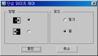

단순 와이프 필터는 와이프 전환을 사용하여 전경 이미지를 표시하거나 지웁니다. 와이프 레이어 합성기와는 달리 와이프 필터는 고정된 이미지에서 와이프합니다.
와이프는 시간의 경과에 따라 이미지를 한쪽에서 다른 쪽으로 와이프하여 이미지를 표시합니다.
이 필터는 이미지 사이에서(또는 이미지에서 검은색으로) 와이프합니다. 필터링된 이미지는 제자리에 있지만 이미지 전체에서 와이프를 사용하여 표시되거나 지워집니다. 필터 이벤트로 와이프를 사용하는 경우에는 일반적으로 알파 합성기를 레이어 이벤트로 사용합니다.
일반적인 대기열 순서는 알파 합성기(레이어)입니다.
이미지 #1
단순 와이프(필터)
이미지 #2
와이프의 속도는 와이프 필터의 시간 범위 길이에 의해 결정됩니다. 이 영역은 이미지 레이어 이벤트를 사용하여 와이프 필터를 다른 이미지와 합성하지 않는 한 이미지 렌더러에서 검은색으로 처리하지 않습니다.
