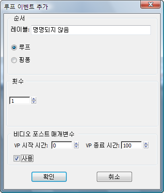

(루프 이벤트 추가)를 클릭합니다. 루프 이벤트 추가 대화상자가 나타납니다.
- 루프 설정을 선택한 다음 확인을 클릭합니다.
루프 이벤트가 선택된 이벤트의 상위로 나타납니다.
루프 이벤트는 루프 이벤트 범위 동안 하위 이벤트를 반복합니다.
인터페이스
루프 이벤트 추가 및 루프 이벤트 편집 대화상자에 있는 컨트롤은 같습니다.
순서 그룹
- 레이블
- 이벤트에 고유 이름을 지정할 수 있습니다. 고유 이름을 지정하면 긴 이벤트 리스트에서 루프 이벤트를 쉽게 구분할 수 있습니다.
- 루프(기본값) 하위 이벤트가 범위의 끝에 도달하면 처음부터 다시 시작하여 하위 이벤트를 반복합니다.
- 핑퐁먼저 앞으로 재생한 다음 뒤로 재생하고 다시 앞으로 재생하여 하위 이벤트를 반복합니다. 하위 이벤트의 마지막 프레임은 반복되지 않습니다.
횟수 그룹
하위 이벤트가 처음 재생되는 시간 외에도 루프 또는 핑퐁을 반복할 횟수를 지정합니다.
비디오 포스트 매개변수 그룹
- VP 시작 시간/종료 시간
- 전체 비디오 포스트 대기열 내에서 선택된 이벤트의 시작 프레임과 종료 프레임을 설정합니다. 비디오 포스트는 여기에 지정된 프레임 수의 이벤트를 렌더링합니다.
- 사용
- 이벤트를 활성화하거나 비활성화합니다. 끄면 이벤트가 비활성화되며 비디오 포스트에서 대기열을 렌더링할 때 해당 이벤트를 무시합니다. 각 이벤트를 개별적으로 비활성화해야 합니다. 예를 들어 합성 레이어 이벤트를 비활성화하는 경우 합성된 이미지 이벤트는 비활성화되지 않습니다. 비활성화된 이벤트의 범위 표시줄은 이벤트 트랙 영역에서 사용할 수 없습니다.
