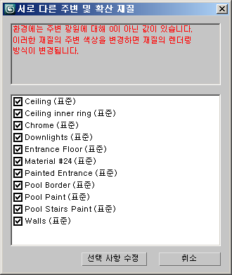

이 대화상자는 모두 찾기 또는 선택 사항 찾기를 클릭하면 나타납니다.
