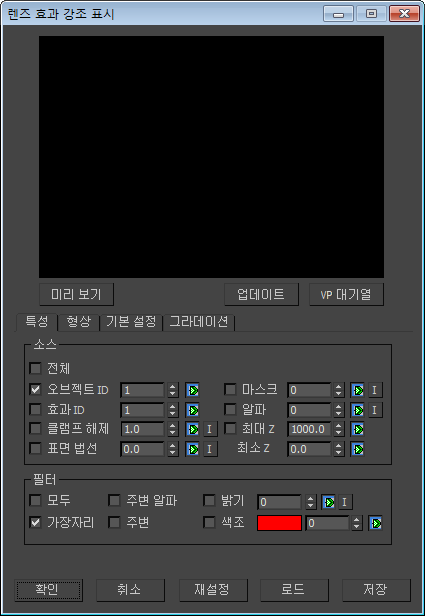

이미지 필터 이벤트 드롭다운 리스트에서 렌즈 효과 강조 표시를 선택하고 설정을 클릭하면 3ds Max에서 강조 표시 대화상자가 열립니다.
렌즈 효과 강조 표시 인터페이스는 글로우 인터페이스와 거의 동일하며 큰 미리보기 창과 탭을 사용하여 강조 표시 효과의 모든 측면을 제어할 수 있습니다.
강조 표시도 글로우 설정과 비슷하게 강조 표시 효과의 각 측면을 세부적으로 제어하기 위해 탭이 있는 섹션으로 나뉩니다. 4개의 탭은 다음과 같습니다.
