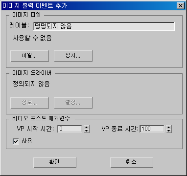

이미지 출력 이벤트를 추가하려면 다음을 수행하십시오.
이미지 출력은 대기열의 이벤트가 선택되어 있는지 여부를 무시합니다.
파일을 클릭하면 비트맵 또는 애니메이션 파일을 선택할 수 있는 파일 대화상자가 나타납니다.
장치를 선택하면 이미지 출력 장치 선택 대화상자가 나타납니다. 이 대화상자에는 설치된 장치 옵션 드롭다운 리스트가 있습니다.
이미지 출력 이벤트가 대기열 끝에 나타납니다.
장치를 선택하면 해당 구성 컨트롤을 사용할 수 있습니다.
이미지 출력 이벤트 추가 및 출력 이미지 이벤트 편집 대화상자에 있는 컨트롤은 같습니다.
이 영역의 두 버튼은 장치를 이미지 소스로 선택한 경우에만 사용할 수 있습니다.
전체 비디오 포스트 대기열 내에서 선택된 이벤트의 시작 프레임과 종료 프레임을 설정합니다. 비디오 포스트는 여기에 지정된 프레임 수의 이벤트를 렌더링합니다.
이벤트를 활성화하거나 비활성화합니다. 끄면 이벤트가 비활성화되며 비디오 포스트에서 대기열을 렌더링할 때 해당 이벤트를 무시합니다. 각 이벤트를 개별적으로 비활성화해야 합니다. 예를 들어 합성 레이어 이벤트를 비활성화하는 경우 합성된 이미지 이벤트는 비활성화되지 않습니다. 비활성화된 이벤트의 범위 표시줄은 이벤트 트랙 영역에서 사용할 수 없습니다.
