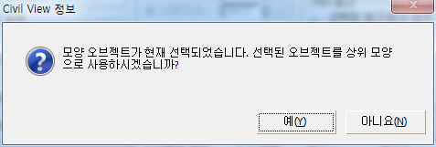

  2. Civil View 메뉴에서 Civil View 오브젝트 배치 스타일 편집기를 선택합니다.
    3ds Max Design에서 선택한 모양을 상위 모양으로 사용할지 묻습니다.
  3. 예를 클릭합니다.

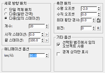

  10. 다음과 같이 자동차 배치에 대한 매개변수를 설정합니다.
    • 세로 방향 배치 그룹: 다중(임의 스테이션)을 선택하고 개수가 20(기본값)으로 설정되어 있는지 확인합니다.
    • 측면 배치 그룹: 수평 간격띄우기를 –2.0으로 설정합니다.
    • 애니메이션 옵션 그룹: km/hr을 80.0으로 설정합니다.

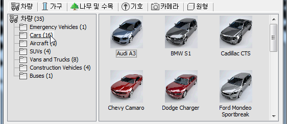

    • 기타 옵션 그룹: "선택된 범주에서 임의 오브젝트 사용"을 설정합니다.
  11. 적용을 클릭합니다.

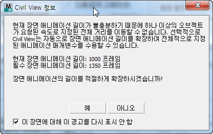

    자동차를 애니메이션하여 장면의 애니메이션 길이를 내포된 값에 맞출지를 묻는 경고가 3ds Max Design에 표시됩니다.
  12. 예를 클릭합니다.
    이제 장면에 애니메이션된 교통이 포함됩니다.

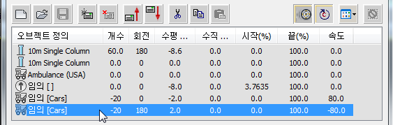

다가오는 교통 추가:

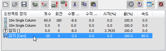

  1. 요소 리스트에서 임의 [자동차] 항목을 클릭하여 강조 표시합니다.
  2. 도구 모음에서 (요소 복사)를 클릭한 다음 (요소 붙여넣기)를 클릭하여 중복 자동차 항목을 리스트에 추가합니다.
  3. 새로운 임의 [자동차] 항목을 클릭하여 강조 표시합니다.

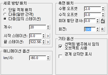

  4. 다음과 같이 자동차 배치에 대한 매개변수를 설정합니다.
    • 측면 배치 그룹:
      • 수평 간격띄우기를 2.0으로 설정합니다.
      • 회전을 180으로 설정합니다.
    • 애니메이션 옵션 그룹: km/hr을 -80.0으로 설정합니다.
  5. 적용을 클릭합니다.
    이제 두 차선에 모두 교통이 있습니다.
