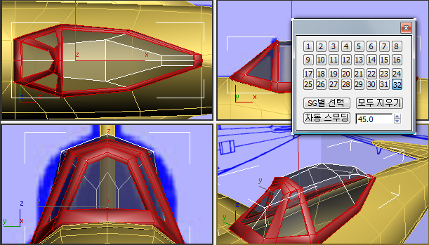

스무딩 그룹을 사용하여 유리 부분에서 금속 부분 구분:
  1. 리본 특성 패널 드롭다운 부분에서 (스무딩 그룹)을 클릭합니다.
    3ds Max에 스무딩 그룹 대화상자가 열립니다.
  2. 스무딩 그룹 대화상자에서 금속 다각형에 32 값을 할당합니다.
    주: 엔진 커버에도 이 값을 사용했지만 P-47 기체와 Canopy는 서로 다른 두 개의 오브젝트이므로 스무딩 그룹 값이 겹치지 않습니다.

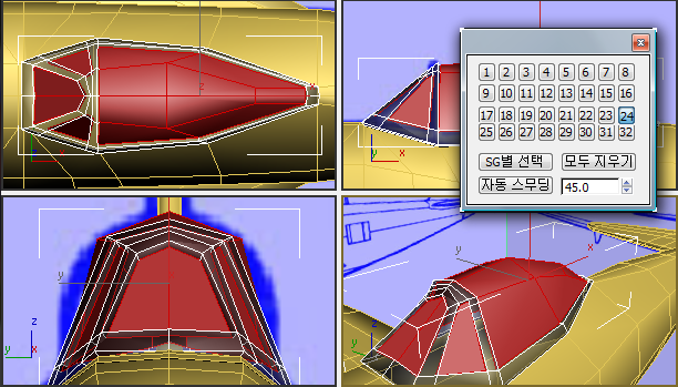

  3. +I를 눌러 선택을 다시 반전한 다음 유리 면에 스무딩 그룹 값 24를 할당합니다.
  4. 을 사용해 스무딩 그룹 대화상자를 닫습니다.

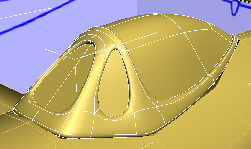

NURMS 스무딩을 사용하여 캐노피 미리 보기:
  1. (다각형) 하위 오브젝트 수준을 종료합니다.
  2. +X를 눌러 X 레이 디스플레이를 끕니다.

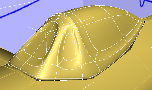

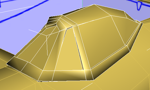

  3. 리본 편집 패널에서 (NURMS)를 켭니다. 리본 NURMS 사용 패널에서 반복 값을 2로 늘립니다.
    여기서는 스무딩이 너무 많이 적용되었습니다. 기체와 마찬가지로 이제 스무딩 그룹을 고려해야 합니다.

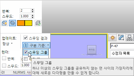

  4. 리본 NURMS 사용 패널 드롭다운 부분 구분 기준 드롭다운 리스트에서 스무딩 그룹을 켭니다.
    이제 캐노피의 금속 및 유리 부분이 더 고유하게 나타납니다.
    스무딩 그룹을 고려하여 캐노피의 유리와 금속 부분 사이에 잘 정의된 가장자리가 만들어졌습니다. 그러나 방풍 유리의 모양이 너무 둥급니다. 이 문제는 다음 절차에서 수정합니다.
