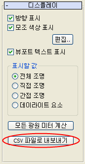

  1. Camera01 뷰포트에서 라이트 미터 도우미 오브젝트를 선택합니다.
  2. 수정 패널 디스플레이 롤아웃으로 이동한 다음 CSV 파일로 내보내기를 클릭합니다.
  3. 라이트 미터 출력을 CSV 파일로 저장 대화상자에서 my_arena.csv를 파일 이름으로 입력한 다음 저장을 클릭합니다.
    주: 준비한 CSV 파일 arena.csv\export 폴더에도 저장되었습니다.
    3ds Max에서는 라이트 미터 오브젝트에서 생성한 데이터를 프로젝트 디렉토리의 ₩export 폴더에 CSV 형식으로 저장합니다.
  4. \export 폴더로 이동한 다음 새로 저장된 파일을 엽니다.

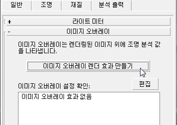

  1. 시간 슬라이더를 프레임 7로 드래그합니다. 주 메뉴에서 조명 분석 조명 분석 길잡이를 선택하여 조명 분석 길잡이 대화상자를 엽니다.
  2. 열려 있지 않은 경우 분석 출력 패널로 이동한 다음 이미지 오버레이 롤아웃에서 이미지 오버레이 렌더 효과 만들기를 클릭합니다.

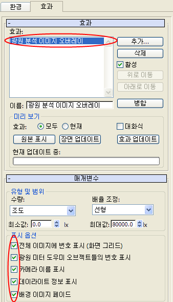

    3ds Max에 환경 및 효과 대화상자 효과 패널이 열립니다.
  3. 효과 롤아웃에서 조명 분석 이미지 오버레이를 클릭하여 강조 표시한 다음 매개변수 롤아웃 표시 옵션 그룹에서 모든 옵션이 켜져 있는지 확인합니다. 대화상자를 계속 열어 둡니다.

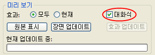

  4. 효과 롤아웃 미리 보기 그룹에서 대화식을 켭니다.
    3ds Max에서 장면을 렌더링합니다.
    계산이 완료되는 즉시 두 개의 렌더링된 프레임이 표시됩니다.

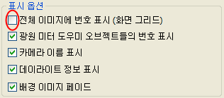

라이트 미터 데이터 디스플레이 조정:
  1. 환경 및 효과 대화상자 매개변수 롤아웃 표시 옵션 그룹에서 전체 이미지에 번호 표시 (화면 그리드)를 끕니다.
    이제 코트 표면에 대해 만든 라이트 미터의 샘플링 점에 의해 반환된 조명 값만 표시됩니다.
    효과 롤아웃 미리 보기 그룹에서 대화식을 켰기 때문에 항목을 선택하는 즉시 렌더링이 업데이트됩니다.
    최대 조명 값이 렌더링된 프레임의 오른쪽 아래에 어떻게 표시되는지 확인합니다.
    오버레이에 샘플 점 라이트 미터 데이터만 표시됩니다.

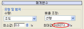

  2. 환경 및 효과 대화상자 효과 패널 매개변수 롤아웃 유형 및 범위 그룹에서 최대 값을 42927.0으로 변경한 다음 키를 누릅니다.
    최대 범위를 낮추면 샘플 값이 파란색(낮은 조명)에서 빨간색(높은 조명)까지 전체 색상 코딩 범위로 표시됩니다. 이는 창 주위에서 가장 잘 확인할 수 있습니다.

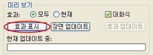

  7. 효과 롤아웃 미리 보기 그룹에서 원본 표시를 클릭하여 조명 데이터 없이 장면을 봅니다. 효과 표시를 클릭하여 데이터를 다시 표시합니다.
