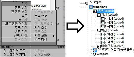

  2. wineglass 항목까지 아래로 스크롤하고 변환 항목을 클릭하여 강조 표시합니다.
    팁: 트랙 뷰에서 (필터 - 선택한 오브젝트 토글)이 켜져 있으면 리스트에서 오브젝트를 선택하여 더 신속하게 찾을 수 있습니다.
  3. 변환 항목을 마우스 오른쪽 버튼으로 클릭하고 쿼드 메뉴 왼쪽 위 사분면에서 잠금을 선택합니다.
    트랙 뷰 계층에 있는 변환 항목과 모든 하위(가지와 잎)의 이름 뒤에 "(잠금)"이라고 표시됩니다.
  4. 을 사용해 트랙 뷰를 종료한 다음 컨테이너를 닫습니다.

  7. 이전 단계에서 수행한 변경 작업을 실행 취소한 다음 컨테이너를 선택하고 규칙 롤아웃에서 편집을 클릭합니다.
  8. 트랙 뷰에서 포도주 잔 항목을 찾은 다음 변환 트랙을 찾습니다. 변환 트랙을 클릭하여 강조 표시합니다.
  9. 변환 트랙을 마우스 오른쪽 버튼으로 클릭하고 잠금 해제를 선택합니다.
    변환 트랙은 더 이상 잠기지 않지만 하위 트랙은 계속 잠겨 있습니다. 잠금은 하위 트랙에 영향을 주지만 잠금 해제는 강조 표시된 트랙에만 영향을 줍니다.
  10. 실행 취소(+Z)하여 변환 트랙을 잠금 상태로 복원합니다.
  11. 변환 트랙을 마우스 오른쪽 버튼으로 클릭하고 잎 잠금 해제를 선택합니다.
    그러면 변환 트랙과 모든 하위 트랙이 잠금 해제됩니다. 이제 원하는 경우 포도주 잔을 변환할 수 있습니다.
  12. 잎 잠금 해제 명령과 이전 단계에서 수행한 다른 모든 변경 작업을 실행 취소한 다음 컨테이너를 선택하고 위치에서 편집을 클릭하여 닫습니다.
